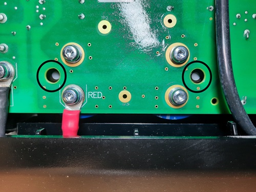

  6. 플라즈마 전원 공급장치 내부에 전원 PCB를 제자리에 놓습니다.
    주:
    각 콘덴서의 흰색 극성 점이 전원 PCB의 육안 확인 구멍과 일치하는지 확인합니다.
    이 이미지는 표시 점이 정렬된 전원 보드를 보여줍니다.
