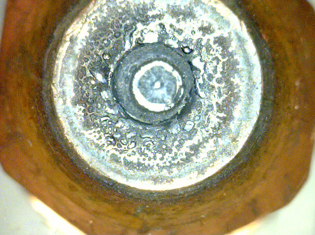

그림 1. 새 전극의 예
이 이미지는 새 전극의 예와 전극 피트, 하프늄 에미터 및 전극면의 대략적인 위치를 보여줍니다.
1 전극 피트
2 하프늄 에미터
3 전극 앞면

      이 이미지는 하프늄을 넘어 확장된 피팅이 있는 전극을 사용한 예시를 보여줍니다.
    2. 비대칭의 거친 가장자리 피트와 거친 표면이 있는 전극 면이 보이면 전극과 노즐을 교체하십시오.이 이미지는 대칭이 아닌 피팅이 있는 사용 전극을 보여줍니다.
