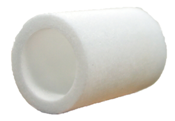

  1. Sprawdzić wkładkę filtru powietrza wbudowanego w zasilacz plazmy.
    Na ilustracji pokazano czystą wkładkę filtru.
  2. Wymienić wkładkę filtru, jeśli jest zanieczyszczona.
