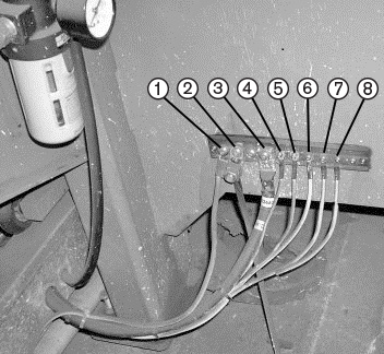

Rysunek 1. Elementy systemu cięcia plazmowego podłączone do szyny uziemienia stołu do cięcia
1 Listwa uziemiająca portalu
2 Pręt uziemiający
3 Kabel roboczy systemu cięcia plazmowego (+)
4 Konsola podłączenia gazu
5 obudowa CNC
6 Uchwyt palnika
7 Obudowa systemu cięcia plazmowego
8 Konsola TorchConnect
Chłodnica, jeśli ma zastosowanie (nie pokazano)

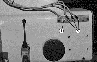

Na poniższej ilustracji pokazano przykład listwy uziemiającej portalu. Jest zamocowana do portalu, blisko silnika. Poszczególne przewody uziemiające z komponentów zamontowanych na portalu biegną do listwy. Pojedynczy kabel o dużym przekroju łączy listwę uziemiającą portalu z listwą uziemiającą stołu.
Rysunek 2. Przykład magistrali uziemiającej portalu
Przykład prawidłowego szyny uziemiającej portalu.
1 Kabel łączący z listwą uziemiającą na stole cięcia
2 Przewody uziemiające od komponentów na portalu
