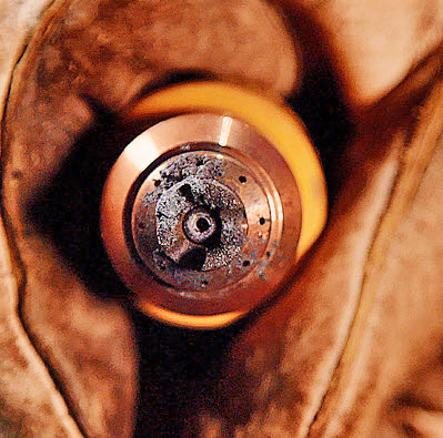

  • Retire com cuidado o metal fundido que acumula no acastelamento dos cartuchos de corte por arrasto.
    Não empurre o material indesejado para dentro do bico ou do bocal.
    Essa imagem mostra um cartucho com acúmulo.
