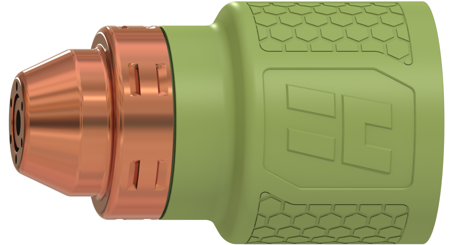

A Hypertherm® oferece os seguintes cartuchos de goivagem, que você pode usar com as tochas manuais da SmartSYNC® de 15° e 75°.
| Tipo de cartucho | Finalidade | |
Goivagem de remoção máxima (verde) |
Use esses cartuchos para remoção drástica de metais, perfis de goivagem profundos e lavagem de metal pesada. Uma velocidade da goivagem mais rápida é recomendada para controlar o arco plasma concentrado. |
