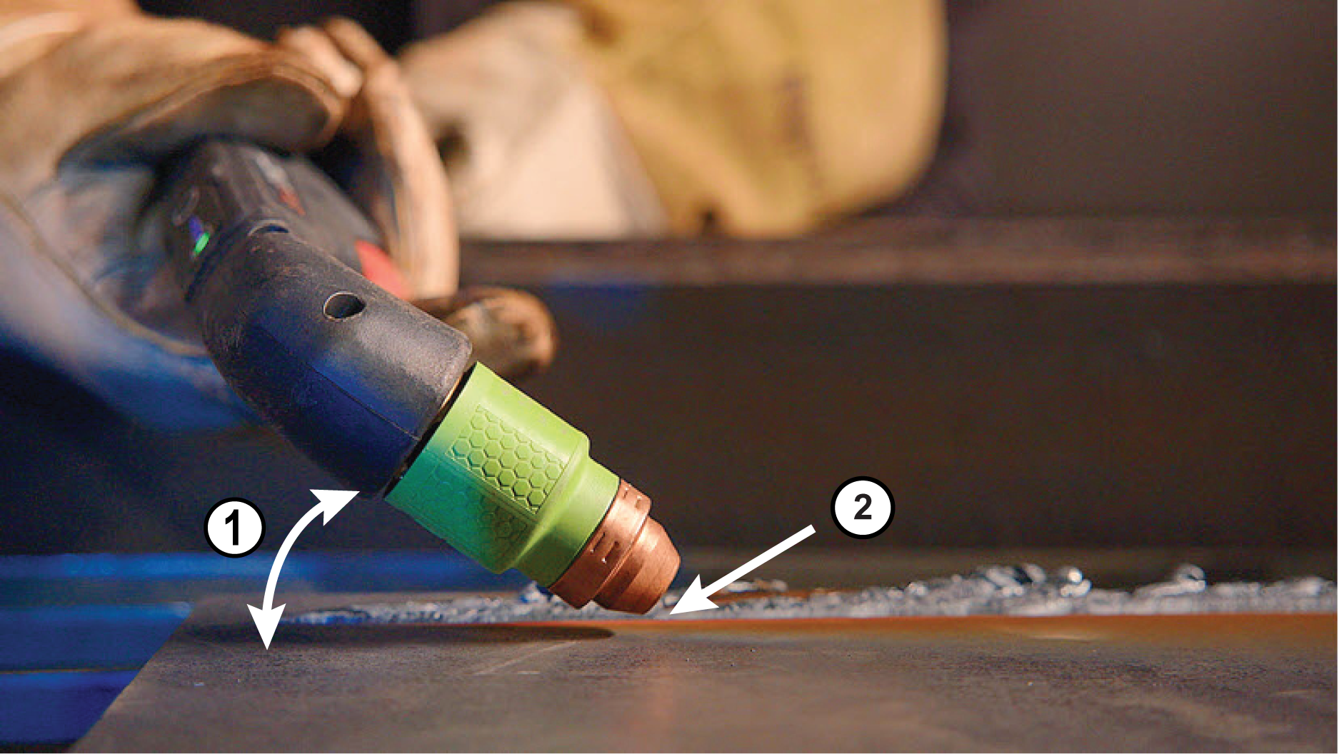

Inicie uma goivagem em ângulo com a peça de trabalho
  1. Antes de disparar a tocha, segure a tocha em um ângulo de aproximadamente 40°–45° em relação à peça de trabalho com a ponta da tocha a aproximadamente 6 mm– 12 mm (1/4 pol–1/2 pol) da peça de trabalho.
    Essa imagem mostra a tocha a um ângulo de 40°–45°.
    1 Ângulo de 40°–45°
    2 6 mm–12 mm (1/4 pol–1/2 pol)

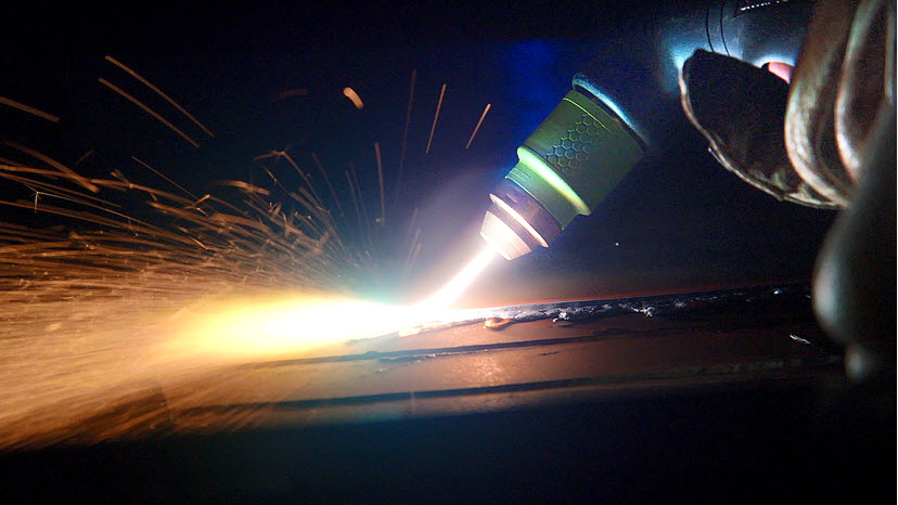

  2. Puxe o gatilho para obter um arco piloto e transferir o arco para a peça de trabalho.
  3. Estire o arco para 25 mm–32 mm (1 pol–1-1/4 pol)
    Essa imagem mostra a tocha com um estiramento do arco.

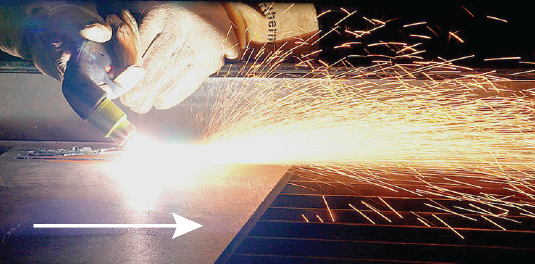

  4. Mantenha essa posição enquanto empurra o arco plasma na direção da goivagem que deseja criar.
    Essa imagem mostra uma goivagem da tocha e identifica a direção do percurso.
