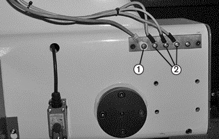

A imagem a seguir mostra um exemplo de uma barra de aterramento da mesa de corte do tipo pórtico. Ela foi parafusada à mesa de corte do tipo pórtico, próximo ao motor. Todos os cabos de aterramento individuais dos componentes montados no pórtico se conectam à barra de distribuição. Um único cabo pesado conecta a barra de distribuição de aterramento do pórtico à barra de distribuição de aterramento da mesa.
Figura 2. Exemplo de tipo pórtico da barra de distribuição de aterramento
Exemplo de pórtico da barra de distribuição de aterramento
1 Cabo para a barra de aterramento na mesa de corte
2 Cabos de aterramento dos componentes da mesa de corte do tipo pórtico
