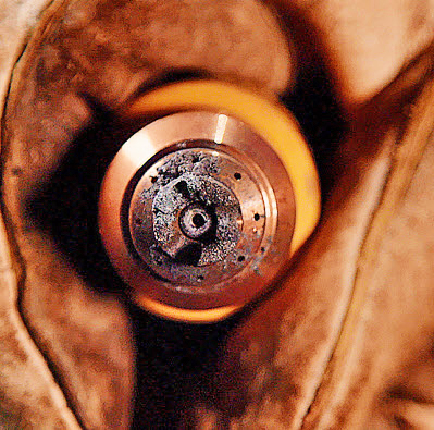

  • Тщательно очищайте неразъемно-комплектные наборы расходных деталей наборы для контактной резки от расплавленного металла, скопившегося в пространстве между зубчатыми контактами.
    Не старайтесь избавиться от посторонних включений, протолкнув их внутрь сопла или электрода.
    На изображении показан неразъемно-комплектный набор расходных деталей с налетом на нем.
