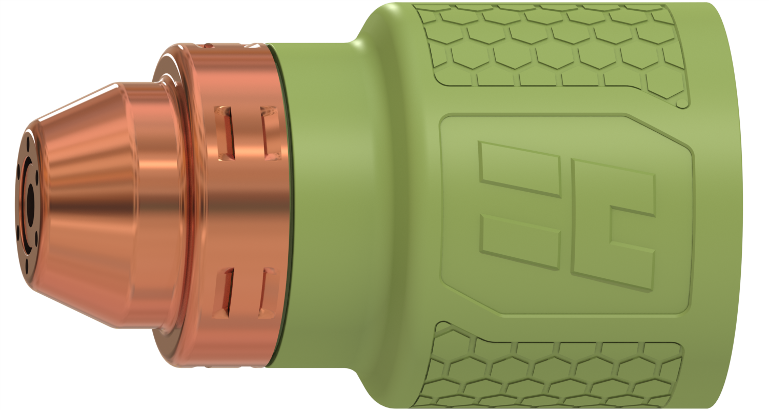

На изображении показан неразъемно-комплектный набор расходных деталей. Строжка с максимальным съемом (зеленый)
Используйте эти наборы расходных деталей для строжки с максимальным съемом металла, получения глубоких профилей строжки и выполнения операций оплавления металла с максимальной интенсивностью.
Для контроля сжатой дуги рекомендуется выполнять строжку на более высокой скорости.
