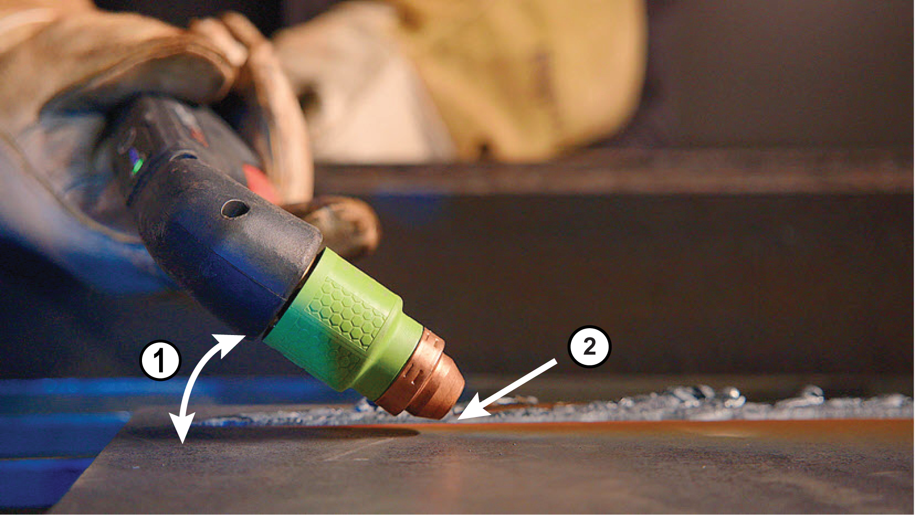

Начните строжку под углом к заготовке.
  1. Прежде чем зажечь резак, установите его под углом приблизительно 40 °-45 °по отношению к заготовке. Наконечник резака должен находиться на расстоянии примерно 6 мм - 12 мм (1/4 дюйма - 1/2 дюйма) от поверхности заготовки.
    На изображении показан резак под углом 40 ° - 45 °.
    1 Угол 40 °–45 °
    2 6 - 12 мм (1/4 – 1/2 дюйма)

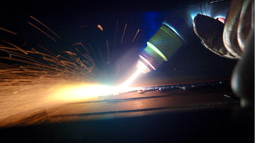

  3. Растяните дугу до 25 мм - 32 мм (1 дюйм - 1-1/4 дюйма).
    На изображении показан резак с растяжением дуги.

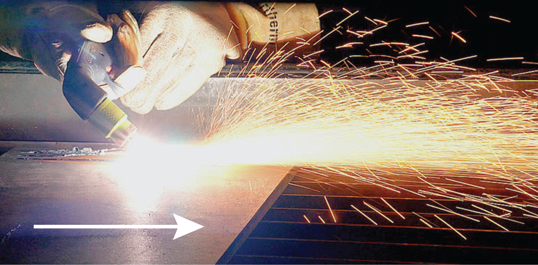

  4. Удерживая резак в этом положении, переведите плазменную дугу в направлении места выполнения строжки.
    На изображении показан процесс строжки резаком и указано направление движения резака.
  5. Для получения необходимого профиля канавки строжки измените по мере необходимости положение резака.
