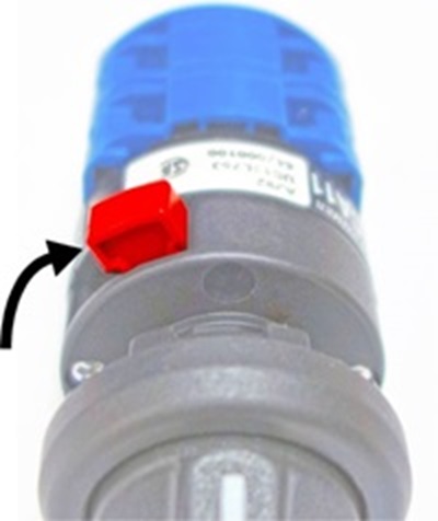

  9. Закрепите выключатель питания на передней панели:
    • Однофазные модели: Закрепите выключатель питания на передней панели с помощью 2 винтов. Затяните с усилием 1,1 Н∙м (10 фунт-дюйм).
    • Трехфазные модели: Установите ручку в положение ВКЛ (I). Насадите узел выключателя на стержень ручки выключателя питания. Красная защелка должна находиться в положении «LOCK» (Блокировка), как показано на рисунке. Нажмите, пока узел не щелкнет и не окажется зафиксированным в требуемом положении.Изображение ручки выключателя питания.
