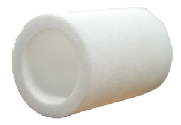

  1. Plazma güç kaynağının dâhilî hava filtresindeki hava filtresi elemanını inceleyin.
    Resimde temiz bir filtre elemanı gösteriliyor.
  2. Filtre elemanı kirlenmişse yenisiyle değiştirin.
