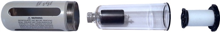

  2. 通过旋下金属防护罩,直到其与等离子电源内部的空气过滤器组件脱开,从而拆下空气过滤器滤杯。
    该图显示空气过滤器正在被旋转。
  3. 从金属罩上取下空气过滤器滤杯。
  4. 轻轻地从滤杯上撬开过滤器滤芯。
    请小心操作,避免损坏滤杯顶部的 O 形圈。
    该图显示已拆解的空气过滤器滤杯。

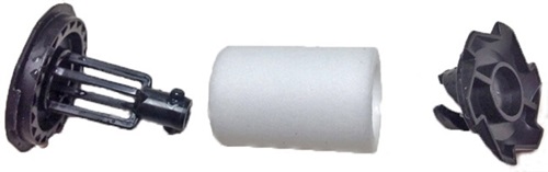

  5. 旋转塑料接头,直到它们分开,大约旋转 1/4 圈。
    将接头放在一边。
    该图显示空气过滤器已从两个塑料接头上拆下。
  6. 将新的空气过滤器滤芯放入塑料接头中。
    旋转塑料接头,直到它们锁定在一起,大约旋转 1/4 圈。
    该图显示一个由塑料接头包围的新空气过滤器。
