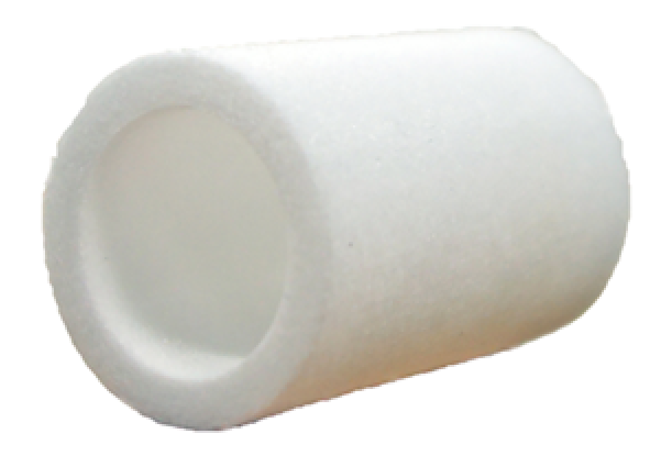

检查过滤器滤芯
图
1.
清洁滤芯示例
请定期检查空气过滤器滤杯中的滤芯,在粉尘非常多或非常温暖潮湿的环境中尤需如此。
如果过滤器滤芯脏污或开始出现损坏迹象,应予以更换。
