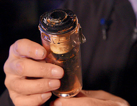

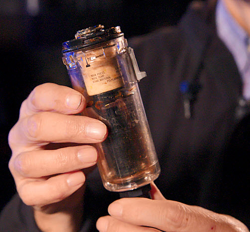

检查空气过滤器滤杯和 O 形圈 图 1. 空气过滤器滤杯脏污示例 注意 image/svg+xml 含有灰尘和油分的空气可能会损坏空气滤清器滤杯 某些空气压缩机中使用的合成润滑剂含有酯。酯类物质会损坏空气滤清器滤杯中的聚碳酸酯。 必要时增加气体过滤装置。 确保滤杯或 O 形圈上没有油、化学物质、灰尘或其他污染物。 污染物可能会阻碍良好密封并导致气体泄漏。 污染物还可能通过气体管路进入等离子电源或割炬,并逐渐对内部组件造成损坏。 确保 O 形圈没有裂纹或其他损坏。 清洁空气过滤器滤杯,擦掉滤杯上的油、灰尘或其他污染物。 滤杯上的黄色物质通常意味着有油进入供气管路。 如有必要,检查空气过滤器滤杯和 O 形圈。 如果您使用的是外部过滤系统(如 Eliminizer 过滤器套件),则还要定期检查该过滤器并进行必要的维护或清洁。
