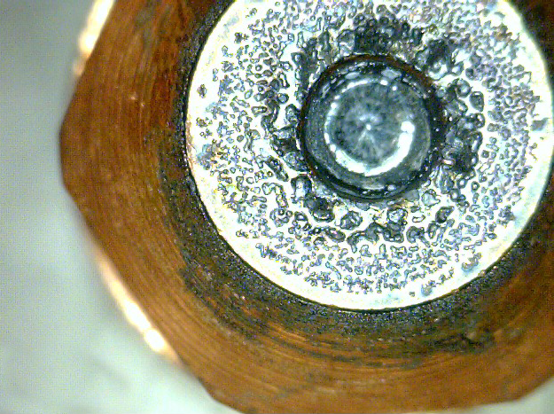

  1. 检查电极铪坑直径是否符合这些条件:
    1. 如果直径延伸超出铪芯,请更换电极和喷嘴。
      该图显示的是一个使用过的电极,其点蚀超出铪芯

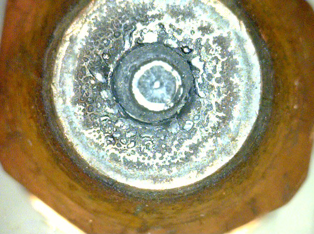

    2. 如果您发现非对称、边缘粗糙的铪坑,并且电极表面粗糙,请更换电极和喷嘴。该图显示的是一个存在非对称点蚀的废旧电极。
