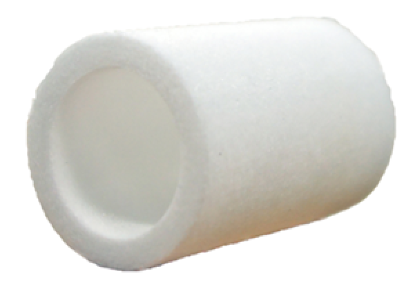

  1. Untersuchen Sie das Filterelement im eingebauten Luftfilter der Plasma-Stromquelle.
    Das Bild zeigt ein sauberes Filterelement.
  2. Ersetzen Sie das Filterelement, wenn es verschmutzt ist.
