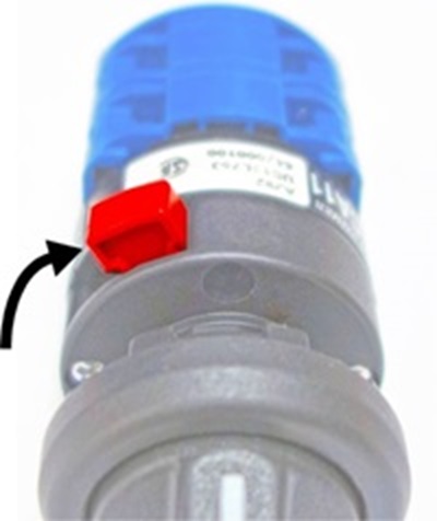

    • Dreiphasige Modelle: Stellen Sie den Knopf auf die Position ON (I). Drücken Sie die Schalter-Baugruppe auf die Welle des Netzschalterknopfes. Der rote Riegel sollte sich wie in der Abbildung gezeigt in der Position „LOCK“ befinden. Drücken Sie, bis die Baugruppe einrastet und sicher gehalten wird.Bild des Netzschalterknopfes.
