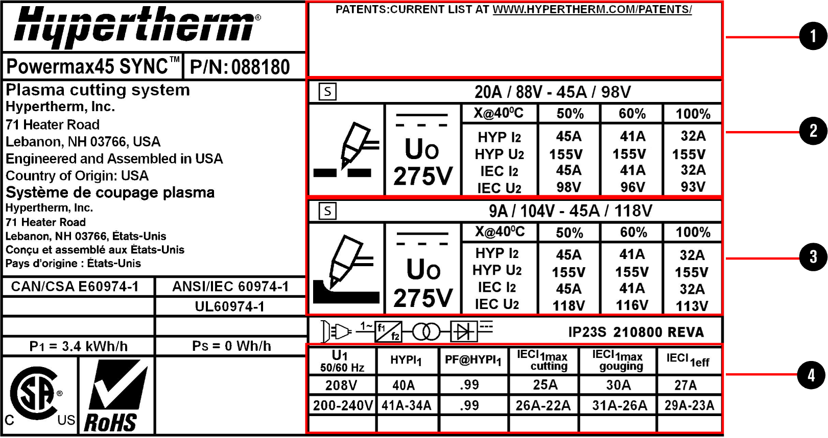

Especificaciones del sistema en la placa de datos
La placa de datos de la fuente de energía plasma muestra dos conjuntos de valores nominales: uno para la Comisión Electrotécnica Internacional (CEI) y otro para Hypertherm® .
  • Los valores HYP son los valores nominales de la fuente de energía plasma Hypertherm. Estos valores muestran la capacidad del sistema con respecto a los ensayos internos realizados por Hypertherm.
  • Los valores IEC son los valores mínimos que el sistema debe alcanzar para cumplir con los requisitos de la norma IEC 60974-1.
Las placas de datos CSA y CE/CCC tienen pequeñas diferencias.
Figura 1. Ejemplo de placa de datos CSA
La imagen muestra un ejemplo de una placa de datos con leyenda apuntando a diferentes secciones.
1 Número de serie, código de barras y fecha de fabricación
2 Valores de corte por plasma
3 Valores de ranurado por plasma
4 Valores nominales de la fuente de energía plasma
HYP
Valor interno de Hypertherm
IEC
Valor nominal de IEC
I1
Corriente de entrada (A)
I2
Corriente de soldadura convencional (A)
PF
Factor de potencia
U0
Voltaje nominal sin carga
U1
Voltaje de entrada (V)
U2
Voltaje de soldadura convencional (V)
X
Ciclo de trabajo (%)
