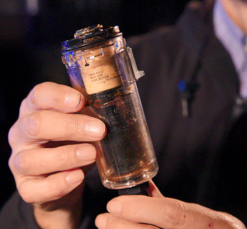

Examinar el recipiente de filtro de aire y el o-ring
| AVISO | |
EL AIRE SUCIO Y ACEITOSO PUEDE DAÑAR EL RECIPIENTE DEL FILTRO DE AIRE
Algunos compresores de aire usan lubricantes sintéticos que contienen ésteres. Los ésteres pueden dañar los policarbonatos del cubo del filtro de aire.
Añada más filtración de gas si es necesario.
Asegúrese de que no haya aceite, químicos, suciedad u otros contaminantes en el recipiente de filtro o en el o-ring.
- La contaminación puede impedir un buen sellado y generar fugas de gas.
- La contaminación también puede atravesar la línea de gas hasta la fuente de energía plasma o la antorcha y causar daños gradualmente a los componentes internos.
- Asegúrese de que el o-ring no tenga grietas u otros daños.

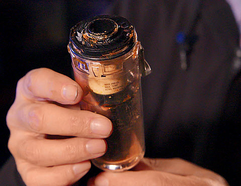

Limpie el recipiente de filtro de aire quitando restos de aceite, suciedad u otros contaminantes.
Cualquier material amarillo en el recipiente de filtro puede ser indicio de que está entrando aceite a la línea de alimentación de gas.
- Reemplace el recipiente de filtro de aire y el o-ring, según sea necesario.
- Si usa un sistema de filtración externo, como el juego de filtros Eliminizer, realice también un mantenimiento o limpieza regular de ese filtro.
