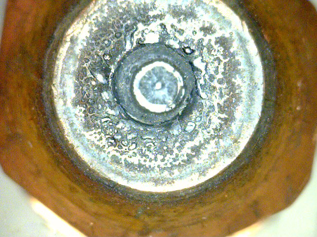

  • Si el diámetro de la picadura del electrodo se extiende más allá del hafnio, como se muestra, reemplace el electrodo y la boquilla.Electrodo usado con picaduras normales que se extienden más allá del hafnio.

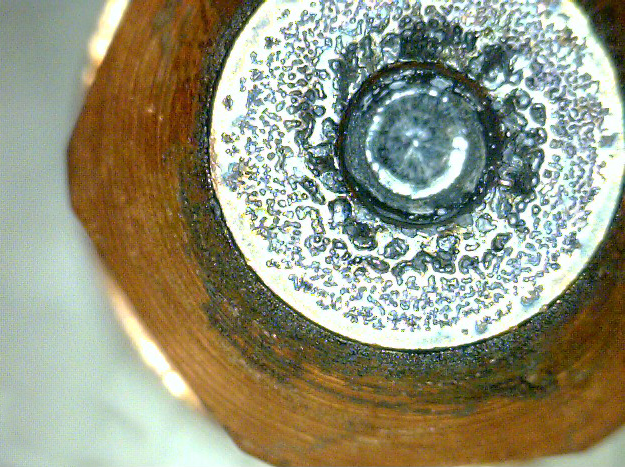

  • Si ve una picadura asimétrica con bordes ásperos y una superficie áspera en la cara del electrodo, reemplace el electrodo y la boquilla. Siempre reemplace la boquilla al mismo tiempo que el electrodo.Electrodo usado con picaduras asimétricas.
