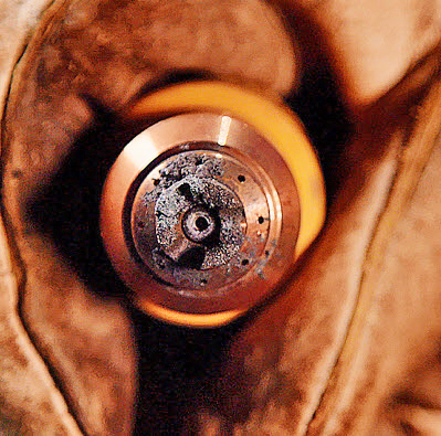

  • Retirer délicatement le métal fondu qui s’est accumulé dans les créneaux des cartouches de coupe à la traîne.
    Ne pas pousser le matériau indésirable à l’intérieur de la buse ou du protecteur.
    Cette image montre une cartouche avec des dépôts.
