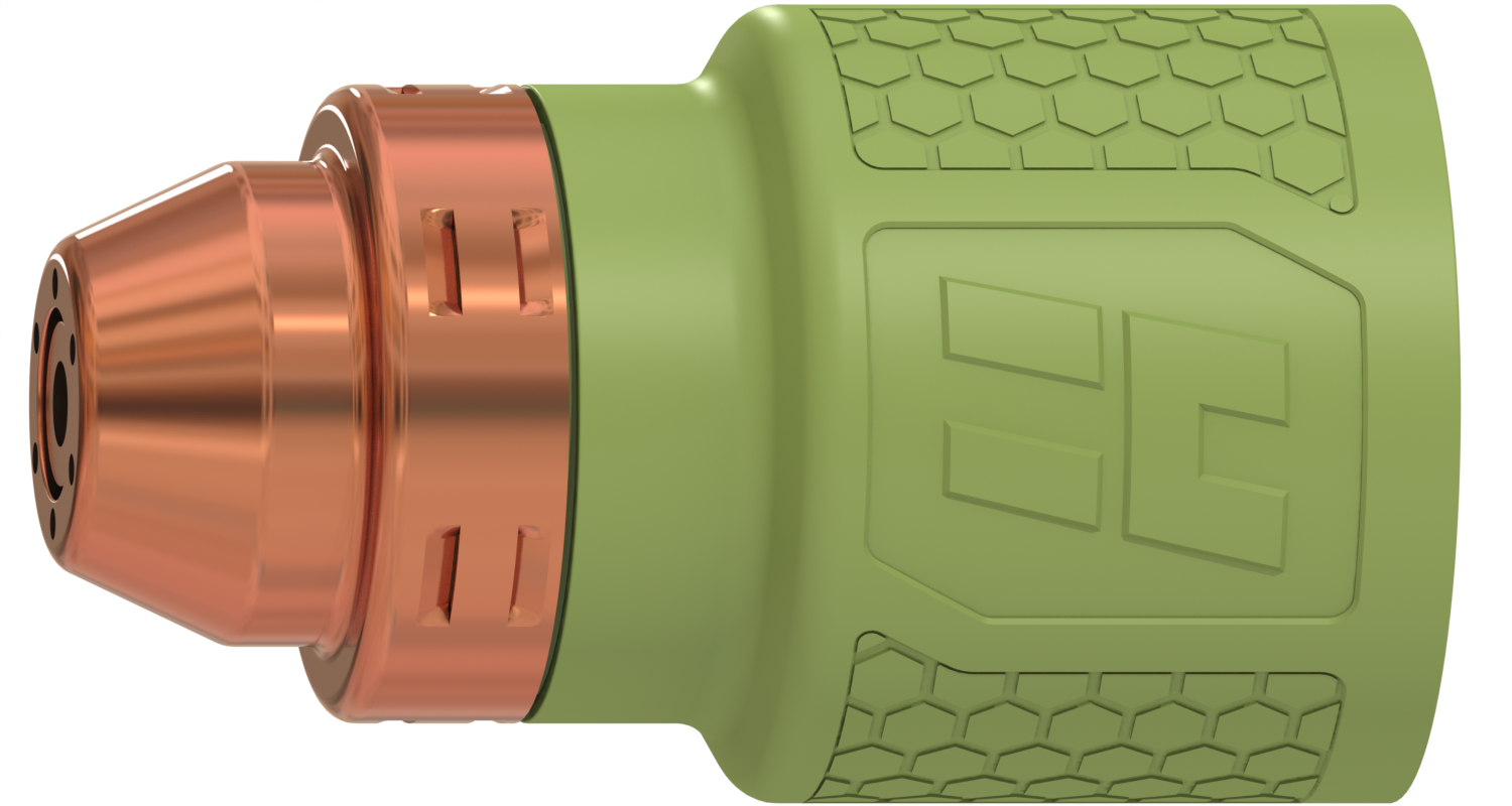

Hypertherm® offre les types de cartouches suivants pour le gougeage. Elles peuvent être utilisées avec les torches manuelles SmartSYNC® à 15° et à 75°.
| Type de cartouche | Objectif | |
Gougeage à élimination maximale (verte) |
Utiliser ces cartouches pour une élimination de métal importante, la réalisation de profils de gougeage profonds et le nettoyage en profondeur du métal. Une vitesse de gougeage plus élevée est recommandée pour contrôler l’arc plasma concentré. |
Pour obtenir la liste complète des cartouches offertes pour le système Powermax45 SYNC® , se reporter au Powermax45/65/85/105 SYNC Parts Guide (Guide des pièces Powermax45/65/85/105 SYNC) (810490).
