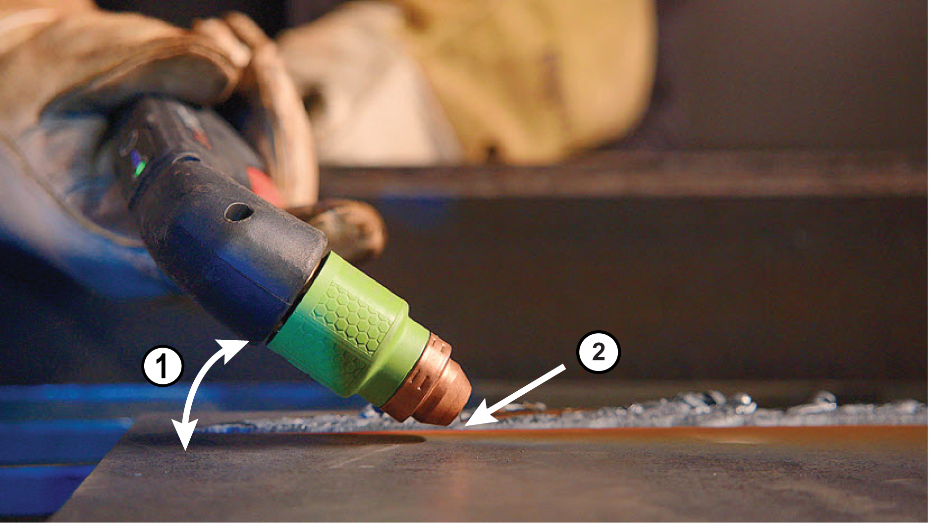

Amorçage d’une goujure à un angle de la pièce à couper
  1. Avant d’amorcer la torche, la tenir à un angle d’environ 40°à 45°par rapport à la pièce à couper en gardant l’extrémité de la torche à environ 6 mm à 12 mm (1/4 po à 1/2 po) de la pièce à couper.
    Cette image montre une torche à un angle de 40°à 45°.
    1 Angle de 40° – 45°
    2 6 mm – 12 mm (1/4 po – 1/2 po)

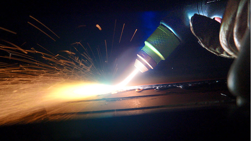

  3. Étirer l’arc sur une longueur de 25 mm à 32 mm (1 po à 1-1/4 po).
    Cette image montre la torche avec un allongement de l’arc.

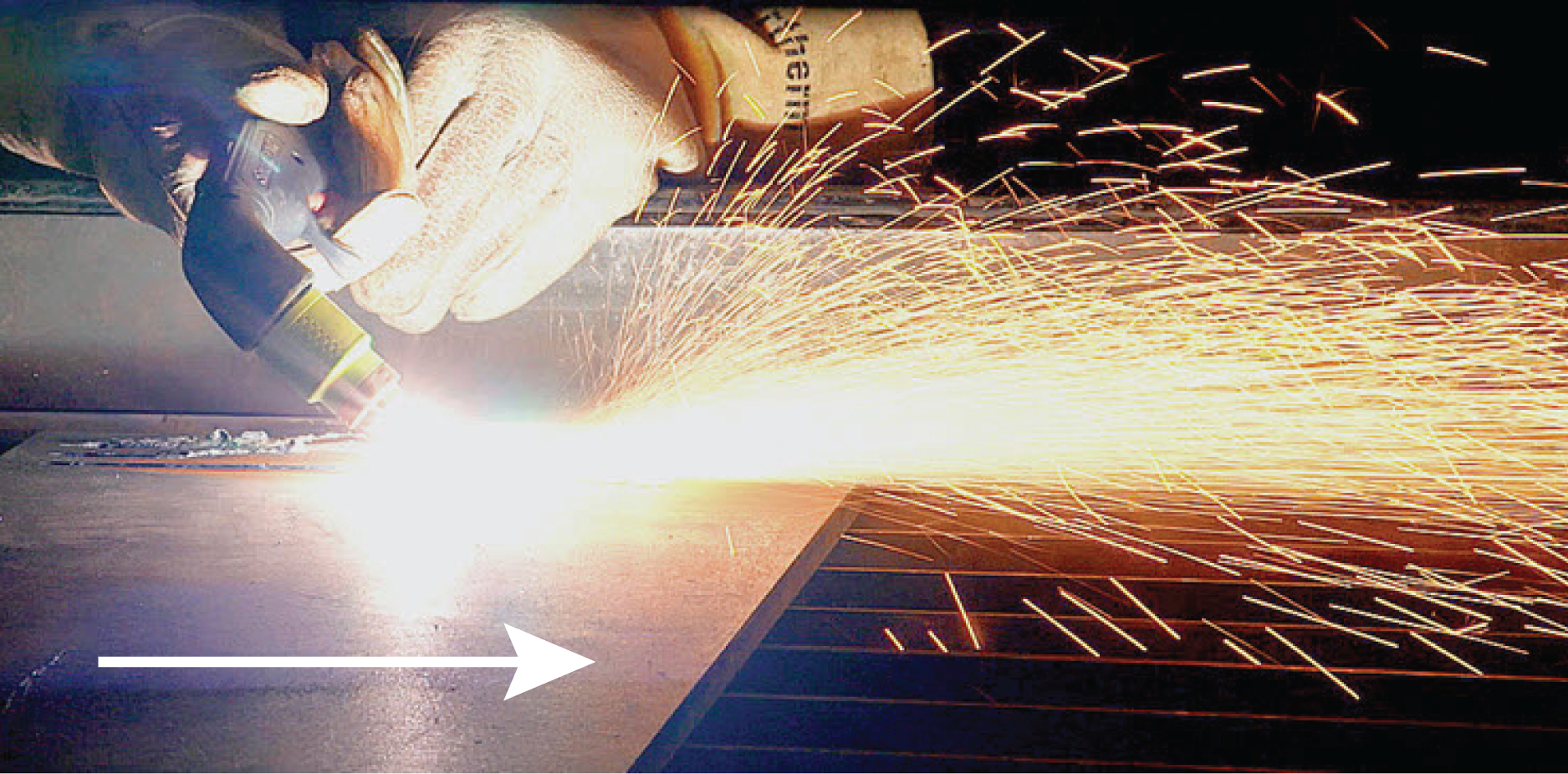

  4. Maintenir cette position en poussant l’arc plasma dans le sens de la goujure souhaitée.
    Cette image montre un gougeage à la torche et indique le sens de déplacement.
