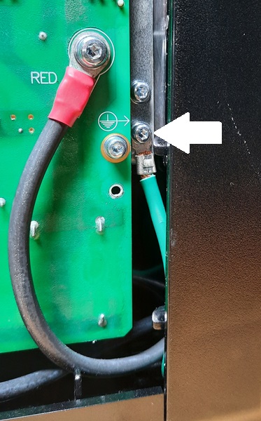

  5. Mesurer la résistance des câbles d’entrée jusqu’à la terre pour s’assurer qu’ils sont détectés comme ouverts.
    • Pour tous les modèles, s’assurer que la résistance de l’entrée à la terre est supérieure à 20 mégaohms (MΩ).
    • Lorsque l’alimentation est débranchée et que l’interrupteur d’alimentation est en position d’arrêt (OFF) (O), s’assurer que tous les circuits sont détectés comme ouverts.
    • Les valeurs électriques indiquées ont une tolérance de ± 25 %. Toutefois, cette plage n’est qu’à titre de référence. Les valeurs de résistance peuvent varier considérablement selon le type de multimètre et la polarité utilisée pour mesurer les lectures.
    L’image montre où trouver la connexion de mise à la terre.
