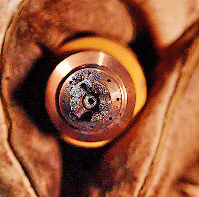

  • Rimuovere con attenzione il metallo fuso che si accumula formando delle sporgenze sulle cartucce per taglio a contatto.
    Non spingere il materiale indesiderato all’interno dell’ugello o dello schermo.
    In questa immagine viene mostrata una cartuccia con accumulo di materiale indesiderato.
