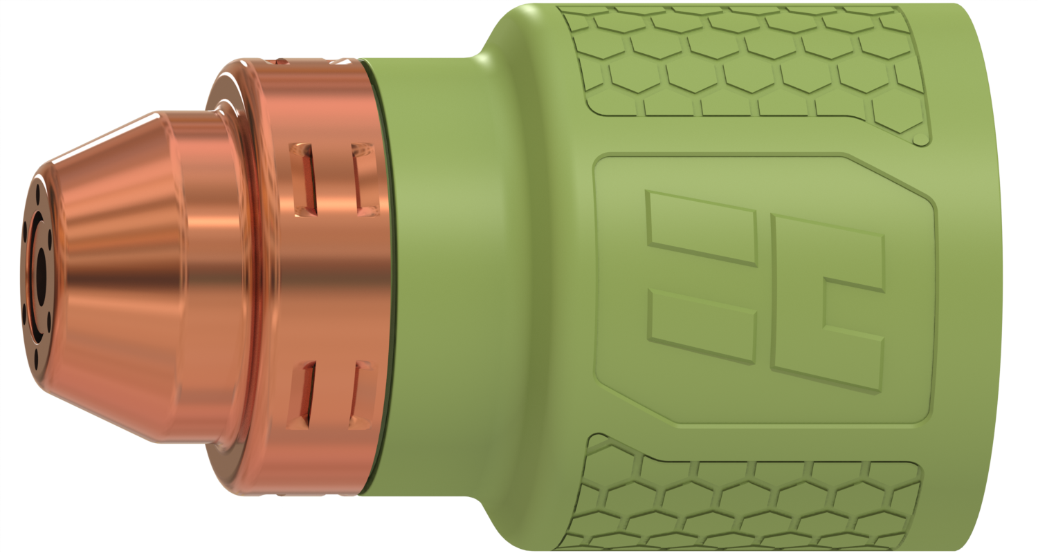

Hypertherm® offre le seguenti cartucce per scriccatura, utilizzabili con le torce manuali SmartSYNC® a 15° e 75°.
Tipo di cartuccia Scopo
In questa immagine viene mostrata una cartuccia per scriccatura. Scriccatura per rimozione massima (verde)
Usare queste cartucce per la rimozione aggressiva di metalli, per profili di scriccatura profondi e per il lavaggio intensivo dei metalli.
È consigliata una velocità di scriccatura elevata per controllare l’arco plasma concentrato.
