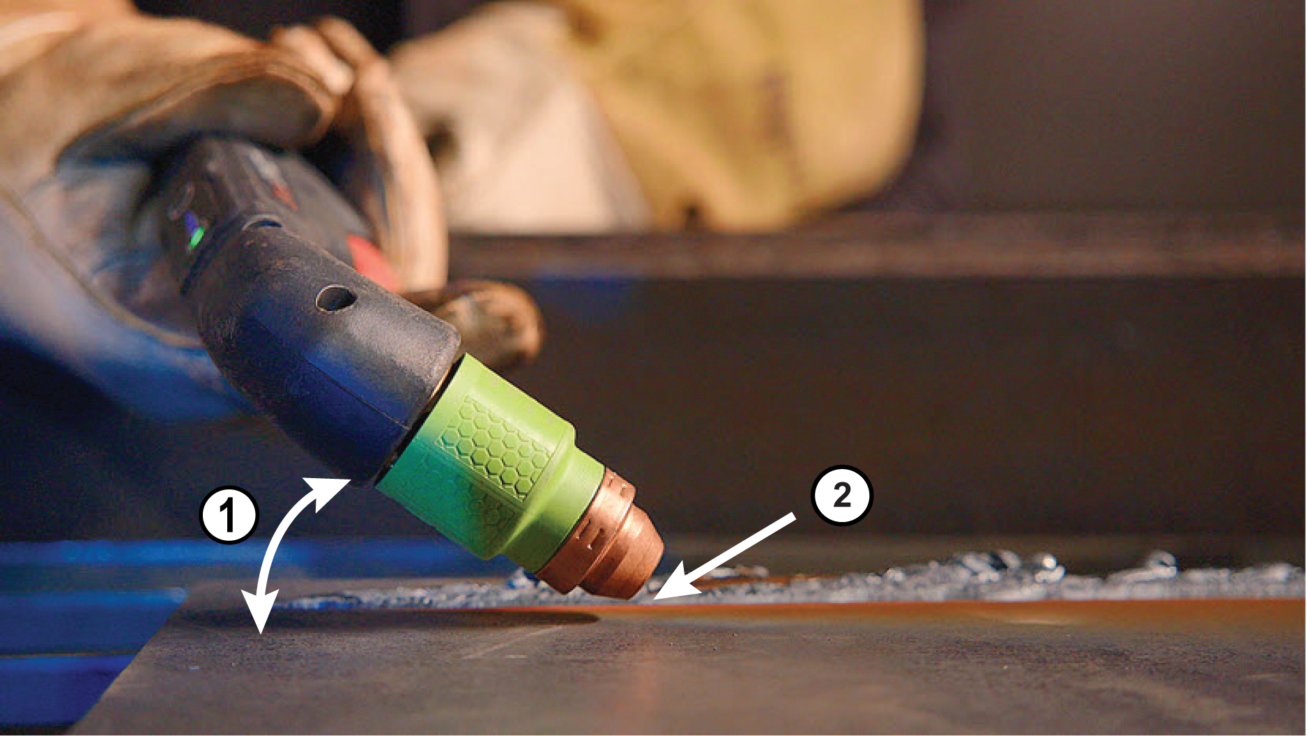

  1. Prima di accendere la torcia, posizionarla a un angolo di circa 40°- 45° rispetto al pezzo in lavorazione, con la punta a circa 6 mm - 12 mm (1/4 di pollice - 1/2 pollice) dal pezzo.
    Tenere la torcia a un angolo di 40°-45°.
    1 Angolo di 40° - 45°
    2 6 mm - 12 mm (1/4 di pollice - 1/2 pollice)

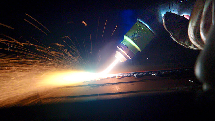

  3. Allungare l’arco a 25 mm - 32 mm (1 pollice - 1-1/4 di pollice)
    In questa immagine viene mostrata la torcia con l’allungamento dell’arco.

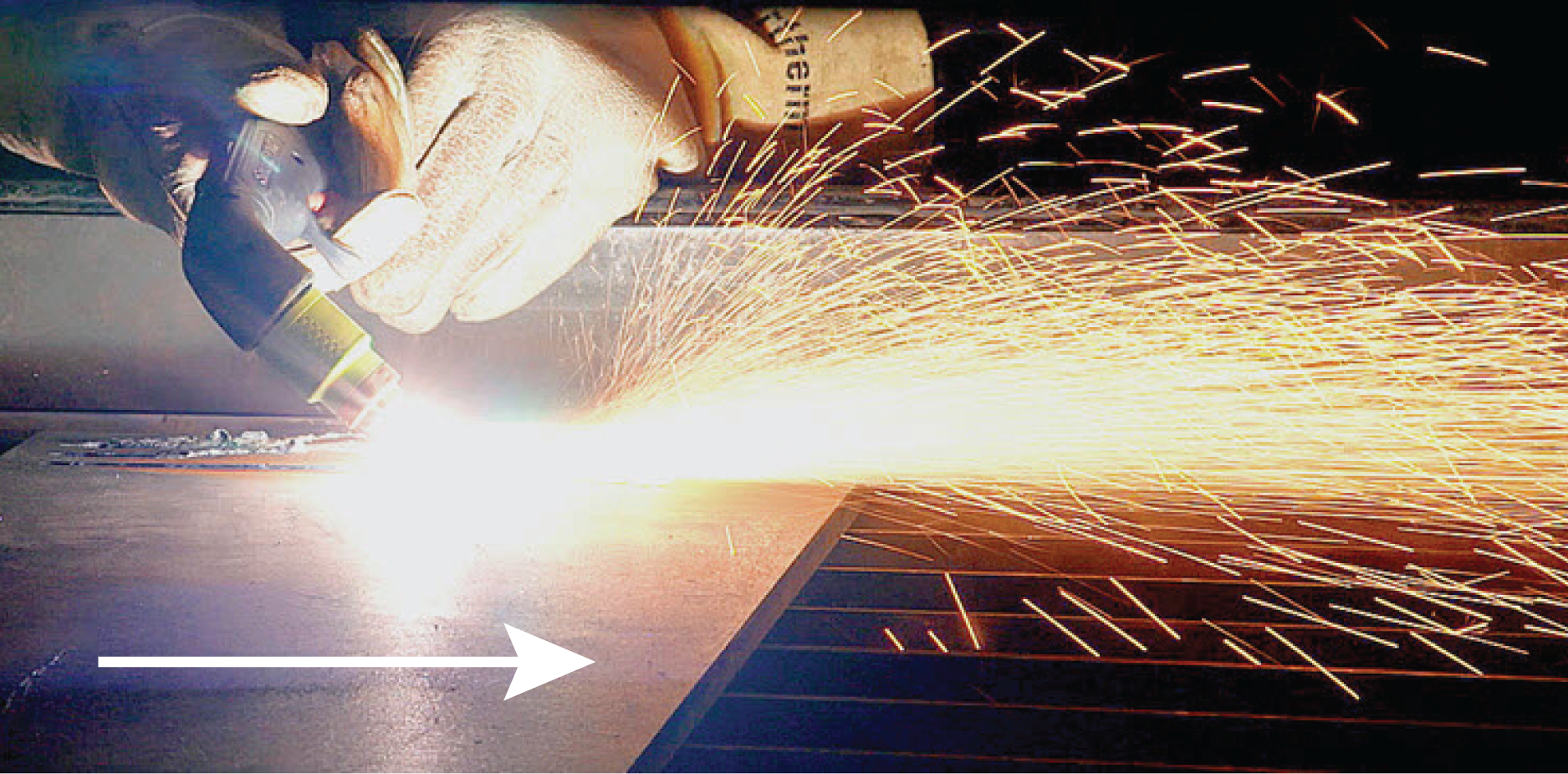

  4. Mantenere la posizione mentre si spinge l’arco plasma in direzione della scriccatura che si desidera creare.
    In questa immagine viene mostrata la scriccatura della torcia e la direzione di corsa.
