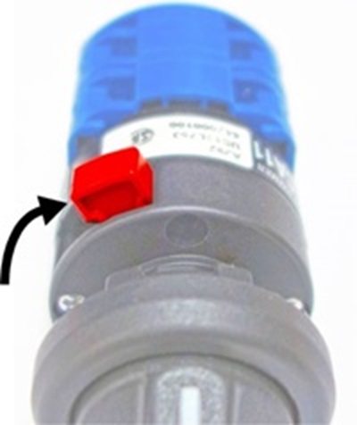

  9. Collegare l'interruttore di alimentazione al pannello frontale:
    • Modelli monofase: Fissare il gruppo interruttore di alimentazione al pannello anteriore con 2 viti. Serrare a 1,1 N∙m (10 lbf-poll.).
    • Modelli trifase: Portare la manopola in posizione ON(I). Premere il gruppo interruttore sull'albero della manopola dell'interruttore di alimentazione. Il fermo rosso deve essere in posizione "LOCK" (blocco), come illustrato. Premere finché il gruppo non scatta e non è saldamente in posizione.Immagine della manopola dell'interruttore di alimentazione.
