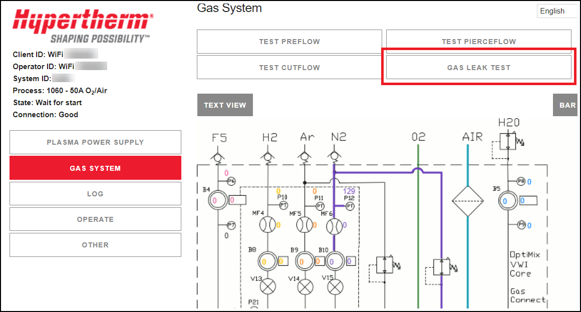

Test di tenuta del gas nell’interfaccia web XPR
Quando si seleziona un TEST DI TENUTA DEL GAS nell'interfaccia web XPR:
  1. Il pulsante TEST DI TENUTA DEL GAS è evidenziato in rosso per indicare che è attivo e che il test è iniziato.
  2. Le valvole attive sono evidenziate con un colore.
  3. I gas indicati sulla Linea A, Linea B e sullo schermo variano in base all’ID di processo. Si può eseguire un test di tenuta del gas per la Linea A (nero) e per la Linea B (giallo) ma non per la linea del gas di protezione (blu).
  4. I gas fluiscono finché non si seleziona lo stesso pulsante o si seleziona un altro pulsante che interrompe il test.
Figura 1. TEST DI TENUTA DEL GAS nell’interfaccia web XPR
Questa immagine mostra il pulsante TEST DI TENUTA DEL GAS in un esempio di schermata dell'interfaccia web.
  • Dopo aver completato un test di tenuta del gas nell'interfaccia web XPR, selezionare il pulsante LOG (Registro) per vedere i risultati della test.
  • La schermata Log (Registro) fornisce informazioni sull'esito del test.
  • Quando l'esito del test è negativo, cercare le informazioni nella schermata Log (Registro) per informazioni sul punto critico del test non riuscito.
  • Utilizzare le informazioni della schermata Log (Registro) e gli schemi elettrici del sistema per individuare la posizione della perdita di gas.
