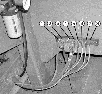

La figura seguente mostra un esempio di bus bar di messa a terra della macchina di taglio a portale. È bullonata alla macchina di taglio a portale, vicino al motore. Tutti i singoli cavi di messa a terra dai componenti montati sulla macchina di taglio a portale corrono verso la barra collettrice. Un singolo cavo pesante corre quindi dalla bus bar di terra della macchina di taglio a portale alla barra collettrice di terra del banco.
Figura 2. Esempio di messa a terra della macchina di taglio a portale
Esempio di una barra di messa a terra per macchina di taglio a portale
1 Cavo verso la bus bar di messa a terra del banco da taglio
2 Cavi di terra dai componenti sulla macchina di taglio a portale
