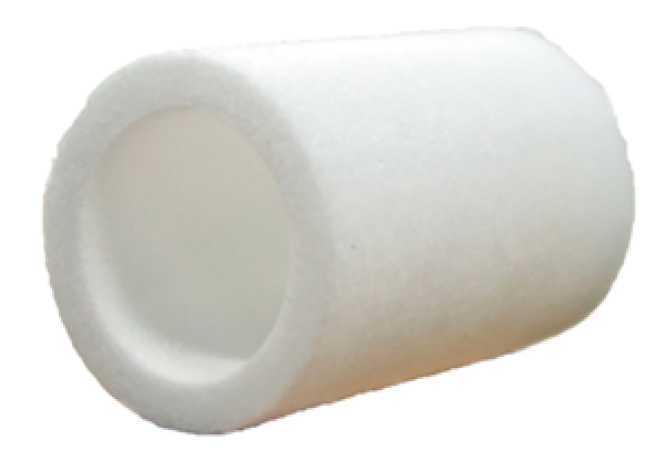

  1. プラズマ電源装置の内蔵エアフィルター内のエアフィルターエレメントを点検します。
    画像はきれいなフィルターエレメントを示しています。
  2. フィルターエレメントが汚れている場合は交換してください。
  3. エアフィルター容器を清掃し、オイル、汚れ、その他の汚染物を取り除きます。
    フィルター容器内の黄色の付着物は、ガス供給管内にオイル分が見られることを示しています。
  4. エアフィルター容器上部の O リングに亀裂やその他の損傷がある場合は、交換してください。
  5. 外部エアフィルターシステムを使用している場合は、汚れている可能性のある部品をきれいにするか交換します。
