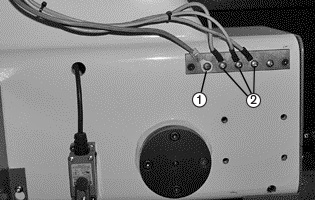

次の写真にはガントリー接地バスの例が示されています。これはモーター近くの位置でガントリーにボルトで取り付けられています。ガントリーに実装されたコンポーネントからの個々の接地ケーブルはすべてバスに接続します。その後、単一の重ケーブルをガントリーの接地バスから切断機テーブルの接地バスに接続します。
2. ガントリー接地バスの例
ガントリー接地バスの例
1 切断テーブルの接地バスへのケーブル
2 ガントリーのコンポーネントからの接地ケーブル
