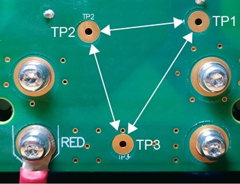

테스트 포인트(3-00-0)를 사용한 VBUS 결함의 시정 조치
전원 테스트 인쇄 회로 기판(PCB)를(를) 진행하여 회로의 균형이 맞는지 확인합니다. 전원 PCB의 테스트 포인트를 사용하여 테스트를 진행합니다. 전원 PCB 뒷면에 테스트 지점(TP1, TP2, TP3)의 라벨이 있습니다.
이 절차에 표시된 대로 미니 바나나 플러그를 사용하여 전원 PCB의 테스트 지점에 연결합니다. 필요한 테스트 장비(를)을 참조하세요.
이 이미지는 미니 바나나 플러그를 보여줍니다.
미니 바나나 플러그를 사용할 수 없는 경우, 전원 PCB의 테스트 포인트에 있는 구리 접점에 부착할 수 있는 작은 테스트 클립을 사용합니다.
  1. 전원 스위치를 OFF (O) (꺼짐)으로 설정하고 전원 코드를 전원에서 분리한 다음 가스 공급을 차단합니다.
  2. 플라즈마 전원 공급장치 손잡이와 덮개를 제거합니다.
  3. 구성 부품 배리어를 분리합니다.
  4. 전원을 다시 연결하거 전원 스위치를 OFF (O) (꺼짐)으로 설정합니다.
  5. TP1과 TP2 테스트 포인트 사이의 전압을 측정합니다.
    이 이미지는 전원 인쇄 회로 기판에 있는 세개 테스트 지점이 보여줍니다.
    1. 미니 바나나 플러그를 전원 PCB의 TP1과 TP2에 꽂습니다.
    2. 전원 스위치를 ON (I) (켜짐)으로 설정합니다.
    3. 전압의 대략 범위를 확인합니다. 즉:
      • 200V/240V 단상 모델의 경우 280VDC/340VDC
      • 400V CE/CCC 3상 모델의 경우 560VDC
      • 480V CSA 3상 모델의 경우 670VDC
  6. TP1과 TP3 테스트 포인트 사이의 전압을 측정합니다.
    1. 전원 스위치를 OFF (O) (꺼짐)으로 설정합니다.
    2. 미니 바나나 플러그를 PCB 전원의 TP1과 TP3으로 이동합니다.
    3. 전원 스위치를 ON (I) (켜짐)으로 설정합니다.
    4. 값이 대략 5 단계 값의 약 절반인지 확인합니다. 즉:
      • 200V/240V 단상 모델의 경우 140VDC/170VDC
      • 400V CE/CCC 3상 모델의 경우 280VDC
      • 480V CSA 3상 모델의 경우 335VDC
      모든 값은 ±10% 범위일 수 있습니다.
  7. TP2과 TP3 테스트 포인트 사이의 전압을 측정합니다.
    2. 미니 바나나 플러그를 PCB 전원의 TP2과 TP3으로 이동합니다.
  8. 6 단계와 7 단계의 전압이 거의 같고, 축전기 저항이 올바른 범위 내에 있나요? 옵션설명
    그렇다면... 문제를 찾거나 해결할 수 없는 경우 자격을 갖춘 서비스 기술자가 시스템을 수리해야 합니다. 해당 대리점 또는 공인 수리점에 문의하세요.
    그렇지 않다면... 전압 값의 차이가 30V를 넘거나, 축전기 저항이 범위를 벗어난 경우, 전원 PCB을(를) 교체합니다. 전원 PCB 제거(를)을 참조하세요.

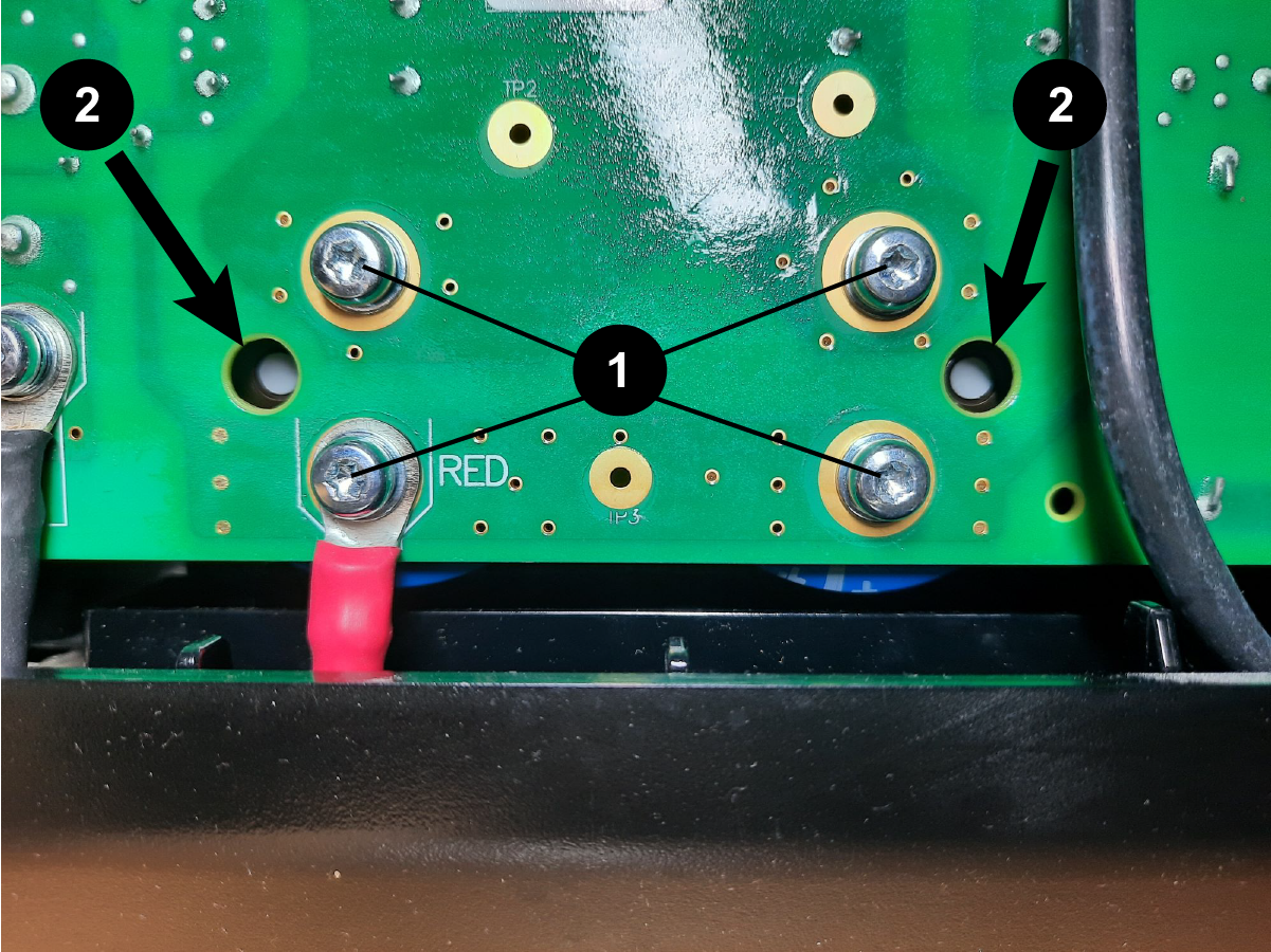

축전기 단자(3-00-0)를 이용한 VBUS 오류의 시정 조치
전원 테스트 PCB를(를) 진행하여 회로의 균형이 맞는지 확인합니다. 축전기 나사를 사용하여 테스트를 진행합니다. 전원 PCB 뒷면에 양극(+) 및 음극(–) 축전기 단자의 라벨이 있습니다.
  1. 내부 전압이 방전될 때까지 약 10분 정도 기다립니다.
  2. 전원 PCB에서 축전기를 분리할 수 있을 정도로 축전기 나사를 풉니다.
  3. 축전기 전체의 저항을 측정하고 저항이 대략 다음과 같은지 확인합니다. 즉:
    • 13.1상 모델의 경우 5킬로옴(kΩ)
    • 3상 모델의 경우 18킬로옴(kΩ)
  4. 축전기를 육안으로 검사합니다.
  5. 그림과 같이 축전기 옆 환기공에 흰색 점이 보이지 않으면 축전기를 교체합니다.
    항상 두개 축전기를 동시에 교체합니다.
    벌크 축전기 제거(를)을 참조하세요.
    이 이미지는 축전기 나사와 전원 인쇄 회로 기판의 환기공에 있는 흰색 점을 보여줍니다.
    1 축전기 나사
    2 환기공
