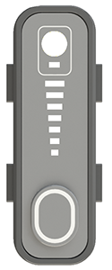

에러 코드 결함 LED 토치 LED 설명
없음 이미지는 전원 켜기(ON) 발광 다이오드가 깜박이는 것을 보여줍니다.
깜박임
이미지는 토치 발광 다이오드가 노란색으로 켜진 것을 보여줍니다.
노란색
없음 이미지는 가스 압력 결함 발광 다이오드를 보여줍니다.
켜기(ON)
이미지는 시스템 결함 발광 다이오드를 보여줍니다.
켜기(ON)
노란색
없음 이미지는 가스 압력 결함 발광 다이오드가 깜박이는 것을 보여줍니다.
빠르게 깜박임
노란색
없음 이미지는 토치 결함 발광 다이오드가 깜박이는 것을 보여줍니다.
천천히 깜박임
노란색
빠르게 깜박임
없음 이미지는 온도 결함 발광 다이오드를 보여줍니다.
켜기(ON)
켜기(ON)
노란색
없음 이미지는 토치 캡 결함 발광 다이오드를 보여줍니다.
켜기(ON)
노란색
없음 이미지는 온도 결함 발광 다이오드가 깜박이는 것을 보여줍니다. 이미지는 시스템 결함 발광 다이오드가 깜박이는 것을 보여줍니다.
교대로 깜박임
노란색
