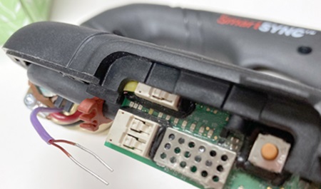

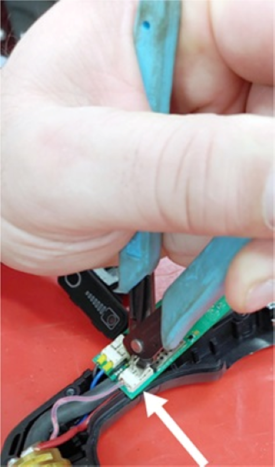

  4. PCB 토치에서 두 안테나 와이어를 분리합니다.
    이미지는 안테나 와이어의 제거를 보여줍니다.
    1. 엄지 또는 손가락으로 토치 PCB의 안테나 커넥터에 있는 탭을 가볍게 아래로 누릅니다.
      끝이 너무 날카롭지 않다면 도구를 사용하여 탭을 아래로 눌러도 됩니다. 표시된 펜치는 하나의 예시입니다.
    2. 탭을 누른 상태에서 안테나 케이블을 커넥터에서 빼냅니다.

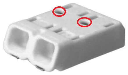

    주:
    안테나 커넥터가 여기에 표시된 것과 같은 모양이라면, 클립과 같은 물체를 구멍에 넣어 안테나 선을 분리합니다.
    새로운 2 와이어 커넥터.
