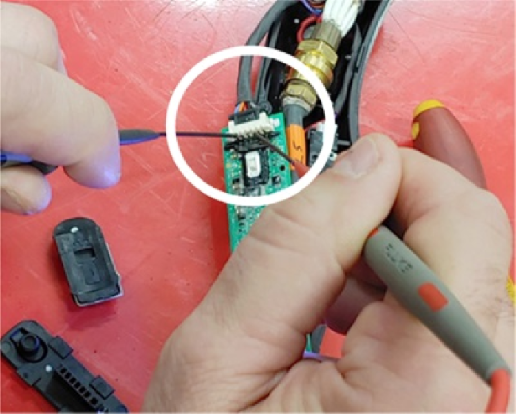

  4. 토치 PCB의 토치 리드 콘센트에서 핀 3(검은색 와이어)과 핀 5(주황색 와이어) 사이의 전압을 측정합니다.
    그림과 같이 토치의 와이어를 연결하고, 콘센트 뒷면의 전압을 측정합니다.
    이미지는 토치 인쇄 회로 기판에서 테스트할 핀을 보여줍니다.

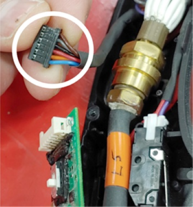

  9. 토치 PCB에서 토치 리드 커넥터를 분리합니다.
    이미지는 와이어 색상이 있는 6핀 커넥터를 자세히 보여줍니다.
