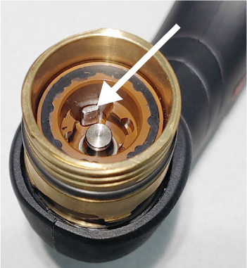

  7. 토치 헤드의 플런저를 아래로 누르고 놓습니다.
    이미지는 토치 헤드의 플런저를 보여줍니다.
  8. 플런저가 자유롭게 이동하고 시작 지점으로 돌아갑니까? 옵션설명
    그렇다면... 다음 절차를 계속 진행합니다.
    아니라면... 토치 본체를 교환합니다.
