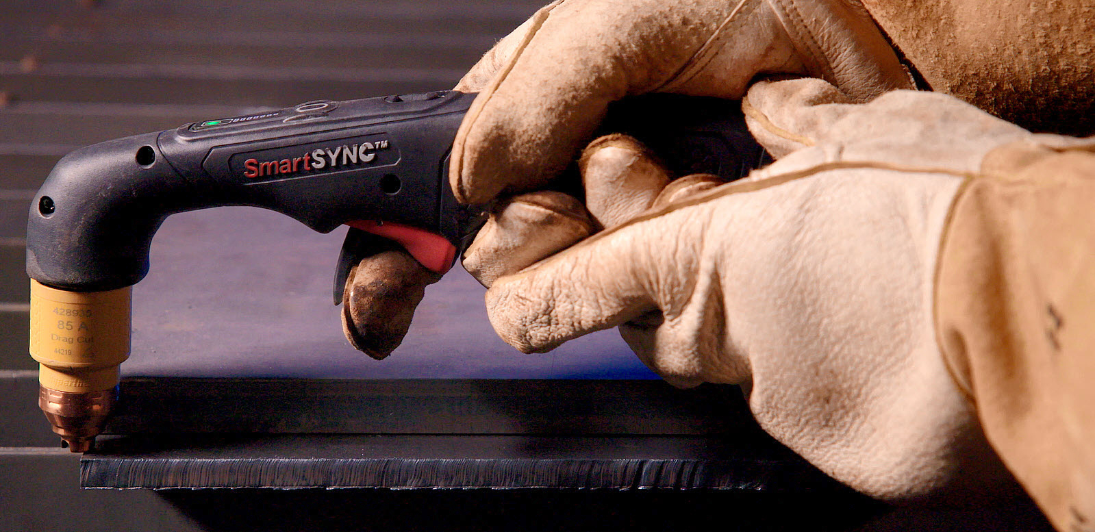

  1. Przy zacisku roboczym przymocowanym do elementu obrabianego ustawić końcówkę palnika prostopadle (90°) do krawędzi elementu obrabianego.
    Na tej ilustracji pokazano palnik SmartSYNC przy krawędzi elementu obrabianego.

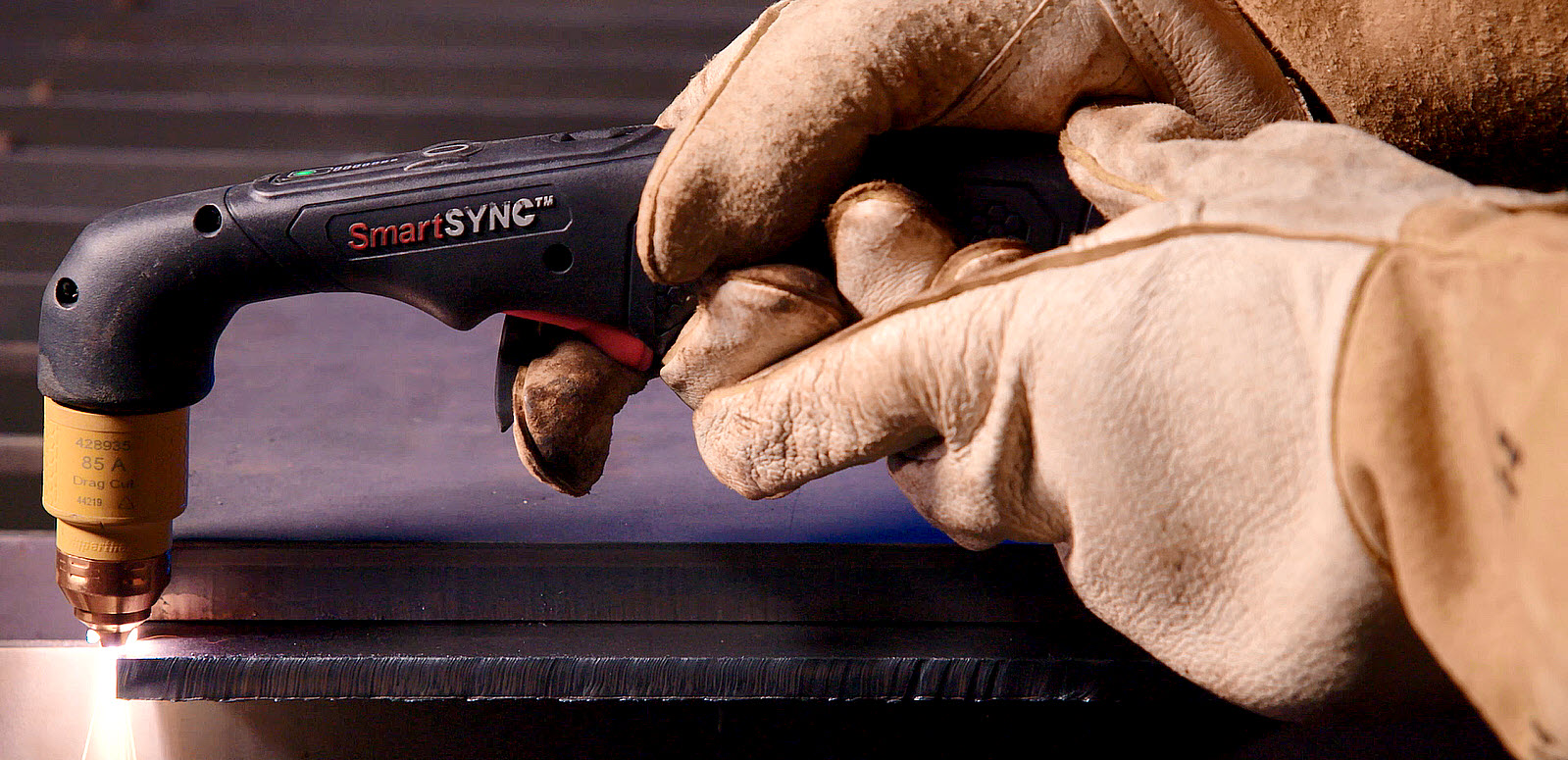

  2. Pociągnąć spust palnika, aby aktywować łuk.
    Zatrzymać palnik przy krawędzi, aż łuk całkowicie przetnie element obrabiany.
    Na tej ilustracji pokazano palnik SmartSYNC z łukiem plazmowym.

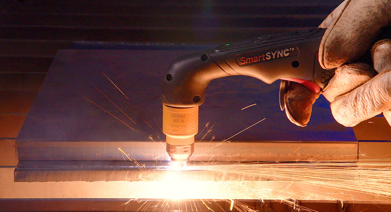

  3. Ostrożnie przeciągać palnik wzdłuż elementu obrabianego, kontynuując cięcie.
    Zachować płynne, stabilne tempo.
    Na tej ilustracji pokazano palnik SmartSYNC przeciągany wzdłuż elementu obrabianego.
