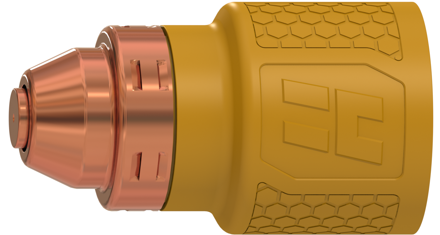

Firma Hypertherm® oferuje następujące typy wkładów do cięcia ręcznego, których można używać z palnikami ręcznymi SmartSYNC®  — zarówno 15°, jak i 75°.
Rodzaje wkładów Przeznaczenie

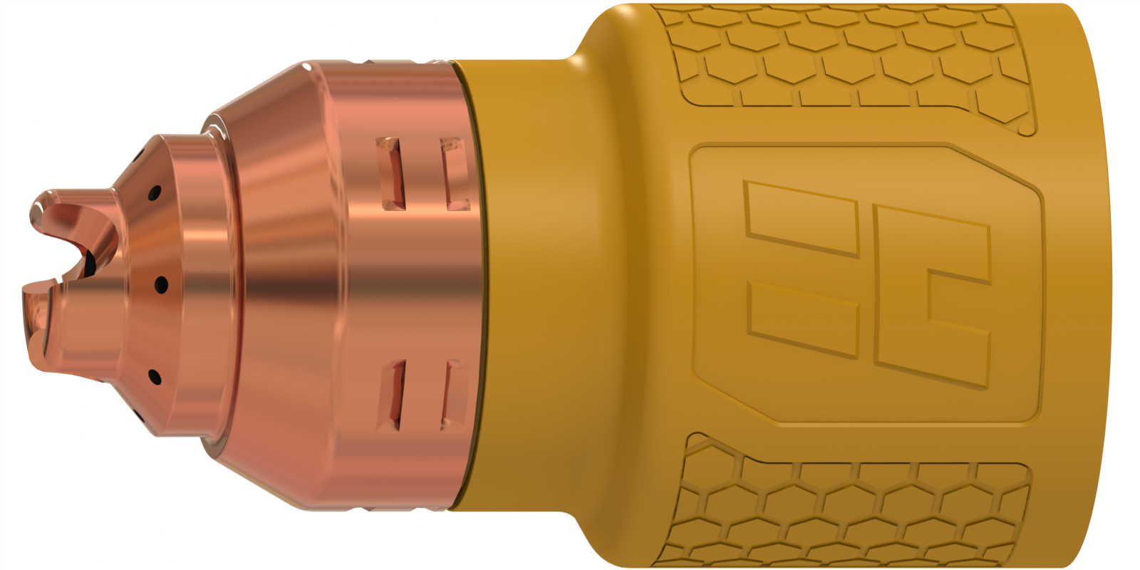

Na ilustracji pokazano wkład do cięcia ciągniętego. Cięcie ciągnięte (żółty) Te wkłady są stosowane do różnorodnych cięć. Umożliwiają przeciąganie palnika po elemencie obrabianym (cięcie ciągnięte).
Na ilustracji pokazano wkład FineCut. Cięcie ręczne FineCut®  (żółty)
Te wkłady zapewniają węższe szczeliny na cienkiej stali miękkiej i stali nierdzewnej do 3 mm (10 gauge).
Tych wkładów można używać również do znakowania stali miękkiej, stali nierdzewnej i aluminium. Zobacz Wytyczne dotyczące procesu znakowania.
