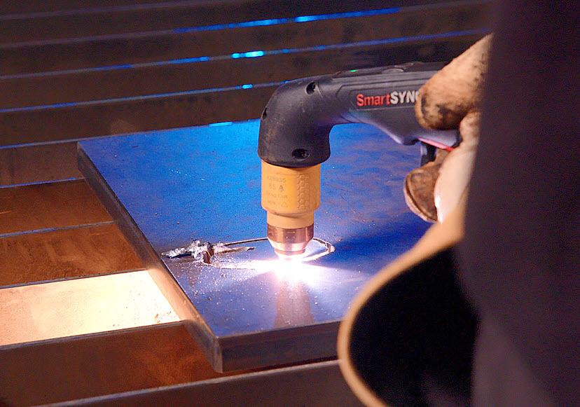

    Przebicie prostopadłe Ustawić palnik prostopadle (90°) do elementu obrabianego.

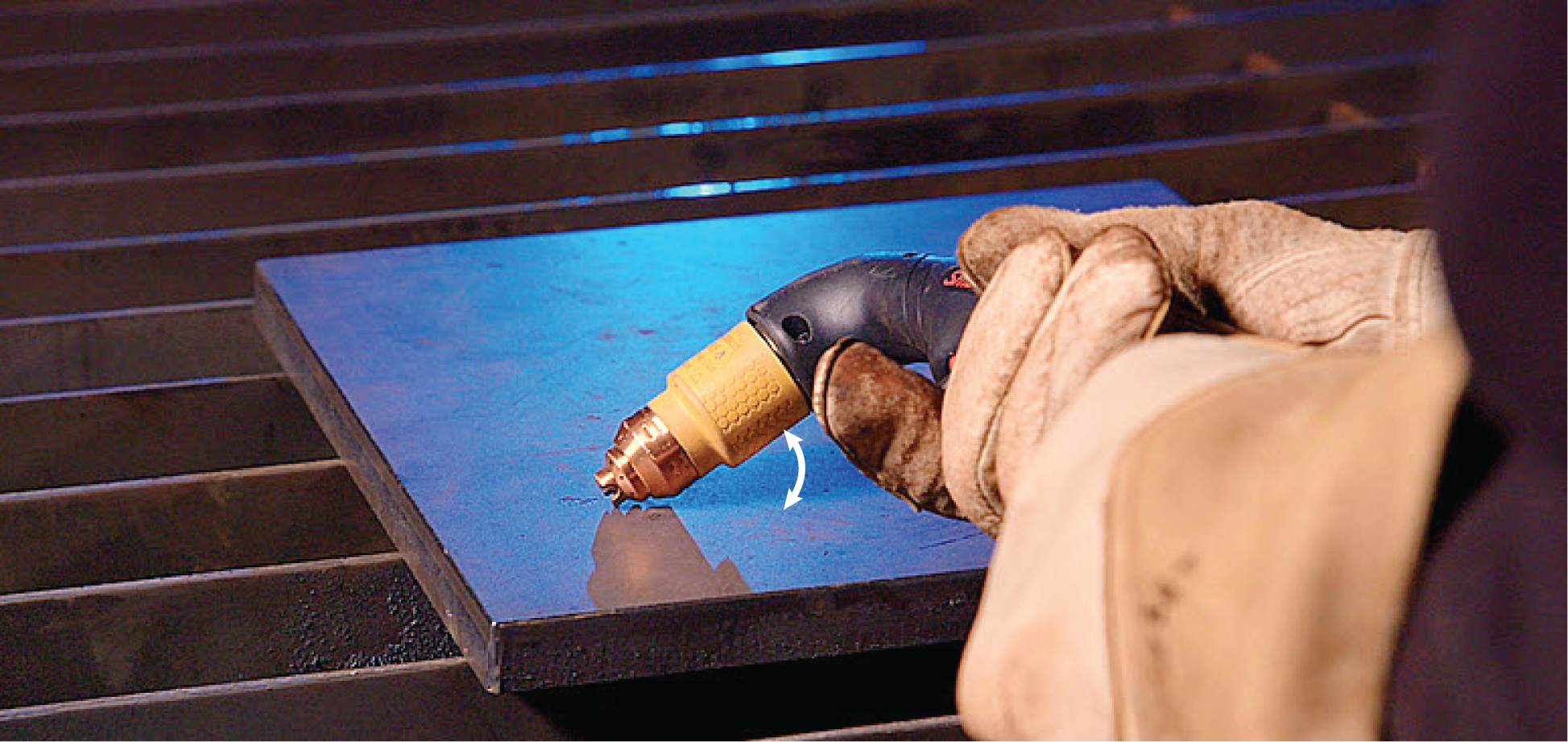

    Przebicie pod kątem Przed włączeniem palnika ustawić go pod kątem 30° do elementu obrabianego, z końcówką palnika stykającą się z elementem obrabianym.
    Na tej ilustracji pokazano palnik ustawiony pod kątem 30° do elementu obrabianego.
  3. Rozpocząć przebijanie. OpcjaOpis
    Przebicie prostopadłe Pociągnąć spust palnika, aby aktywować łuk.

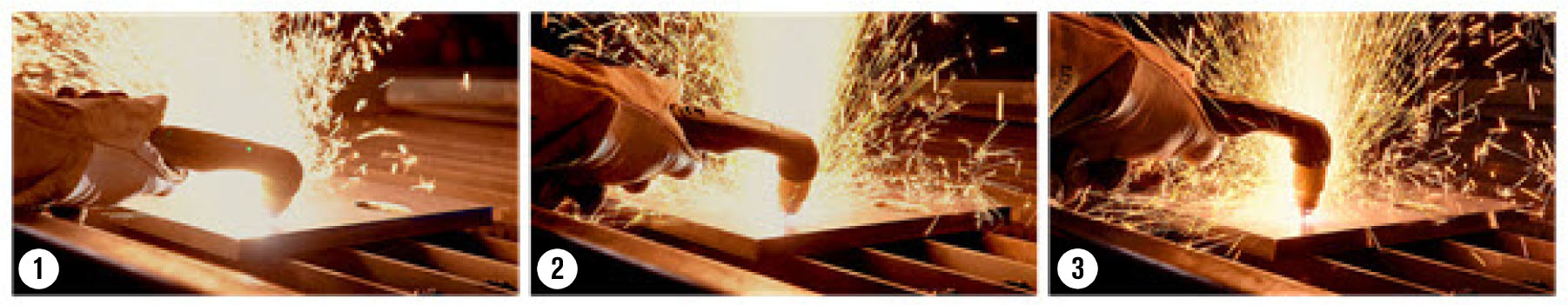

    Przebicie pod kątem Aktywować łuk, naciskając spust palnika ustawionego nadal pod kątem względem elementu obrabianego, a następnie przesunąć palnik w położenie prostopadłe (90°).
    Na tej ilustracji pokazano postęp przebicia pod kątem.
  4. Trzymać palnik w takim położeniu, stale naciskając spust.
    Gdy z elementu obrabianego zaczną się wydobywać iskry, łuk przebił materiał.

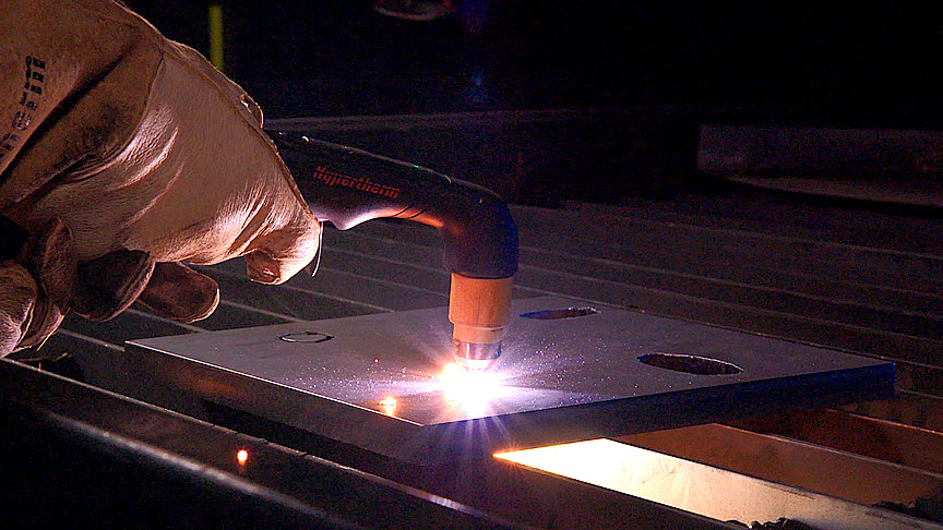

    Na tej ilustracji pokazano palnik tnący element obrabiany.
  5. Po zakończeniu przebijania ostrożnie przeciągnąć końcówkę palnika wzdłuż elementu obrabianego, aby kontynuować cięcie.
