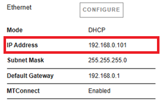

  5. Przejdź do ekranu Other (Inne).
    Adres IP przypisany do podłączonego zasilacza plazmy jest wyświetlany w polu obok IP Address (Adres IP) w sekcji Ethernet na ekranie Other (Inne).
    Na tej ilustracji przedstawiono przykładowy ekran z adresem Protokół internetowy pozyskanym za pomocą routera obsługującego Protokół dynamicznej konfiguracji hosta z interfejsem Ethernet LAN.
