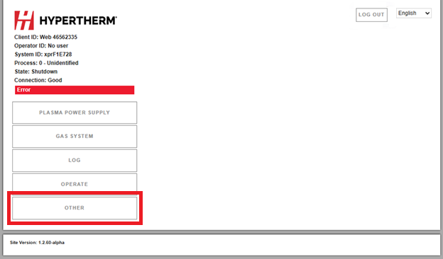

  2. Na ekranie głównym interfejsu sieciowego XPR wybierz opcję OTHER (INNE).
    Na tej ilustracji przedstawiono przykładowy ekran główny interfejsu sieciowego XPR.

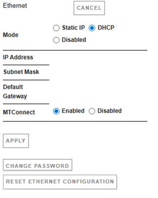

  4. Wybierz żądane ustawienia dla posiadanej opcji trybu połączenia (Statyczne IP, DHCP) lub MTConnect (Włączony lub Wyłączony).
    Na tej ilustracji przedstawiono przykładowy ekran konfiguracji sieci Ethernet z włączonym trybem Protokół dynamicznej konfiguracji hosta i MTConnect.

  6. Wybierz APPLY (ZASTOSUJ), aby zapisać dokonane wybory.
    Ponownie uruchom system cięcia, jeśli interfejs sieciowy XPR poprosi o ponowne uruchomienie.
    Na tej ilustracji przedstawiono przykładowy monit o ponowne uruchomienie systemu cięcia z poziomu interfejsu sieciowego XPR.
