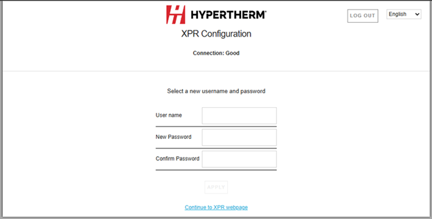

    2. Wprowadź nową nazwę użytkownika i hasło na ekranie XPR Configuration (Konfiguracja XPR).
      Na tej ilustracji przedstawiono przykładowy ekran XPR Configuration (Konfiguracja XPR), na którym użytkownicy wprowadzają nazwę użytkownika i hasło.
