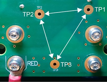

Faça um teste na Placa de circuito impresso (PCB) de alimentação para garantir que os circuitos estejam equilibrados. Use os pontos de teste na PCB de alimentação para fazer o teste. Há etiquetas na parte traseira da PCB de alimentação para os pontos de teste (TP1, TP2, TP3).
Use miniconectores banana para conectar-se aos pontos de teste na PCB de alimentação, conforme mostrado neste procedimento. Consulte Equipamento de teste necessário.

  5. Meça a tensão entre os pontos de teste TP1 e TP2.
    A imagem mostra os três pontos de teste na Placa de circuito impresso de alimentação.
    1. Coloque os miniconectores banana em TP1 e TP2 na PCB de alimentação.
    2. Coloque a chave de alimentação na posição ligada (ON) (I).
    3. Certifique-se de que a tensão seja aproximadamente:
      • 280 VCC/340 VCC para modelos monofásicos de 200 V/240 V
      • 560 VCC para modelos trifásicos de 400 V CE/CCC
      • 670 VCC para modelos trifásicos CSA 480 V
  6. Meça a tensão entre os pontos de teste TP1 e TP3.
    1. Coloque a chave de alimentação na posição desligada (OFF) (O).
    2. Mova os miniconectores banana para TP1 e TP3 na PCB de alimentação.
    3. Coloque a chave de alimentação na posição ligada (ON) (I).
    4. Certifique-se de que o valor seja aproximadamente metade do valor da etapa 5:
      • 140 VCC/170 VCC para modelos monofásicos de 200 V/240 V
      • 280 VCC para modelos trifásicos de 400 V CE/CCC
      • 335 VCC para modelos trifásicos CSA 480 V
      A tolerância para os valores é de ±10%.
  7. Meça a tensão entre os pontos de teste TP2 e TP3.
    2. Mova os miniconectores banana para TP2 e TP3 na PCB de alimentação.
  8. As tensões na etapa 6 e na etapa 7 são aproximadamente iguais e a resistência do capacitor está na faixa correta? OpçãoDescrição

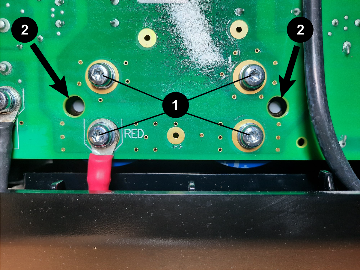

Ação corretiva para falhas VBUS usando os terminais do capacitor (3-00-0)
Faça um teste na PCB de alimentação para garantir que os circuitos estejam equilibrados. Use os parafusos do capacitor para fazer o teste. Há etiquetas na parte traseira da PCB de alimentação para os terminais positivo (+) e negativo (-) do capacitor.
  1. Aguarde aproximadamente 10 minutos para que as tensões internas se descarreguem.
  2. Afrouxe os parafusos do capacitor o suficiente para desconectar os capacitores da frente da PCB de alimentação.
  3. Meça a resistência nos capacitores e certifique-se de que a resistência seja aproximadamente:
    • 13,5 kiloohms (kΩ) para modelos monofásicos
    • 18 kiloohms (kΩ) para modelos trifásicos
  4. Realize uma inspeção visual dos capacitores.
  5. Substitua os capacitores se você não vir pontos brancos nos orifícios de ventilação ao lado dos capacitores, conforme mostrado.
    Sempre substitua ambos os capacitores ao mesmo tempo.
    Consulte Remoção dos capacitores bulk.
    A imagem mostra os parafusos do capacitor e os pontos brancos nos orifícios de ventilação na Placa de circuito impresso de alimentação.
    1 Parafusos do capacitor
    2 Respiradouros
