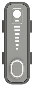

Código de falha LEDs de falha LED da tocha Descrição
Nenhum A imagem mostra o Diodo emissor de luz de alimentação ON piscando.
Pisca
A imagem mostra o Diodo emissor de luz de tocha com luz amarela.
Amarelo
Nenhum A imagem mostra o Diodo emissor de luz de falha de pressão de gás.
LIGADO (ON)
A imagem mostra o Diodo emissor de luz de falha no sistema.
LIGADO (ON)
Amarelo
Nenhum A imagem mostra o Diodo emissor de luz de falha de pressão de gás piscando.
Pisca rapidamente
Amarelo
Nenhum A imagem mostra o Diodo emissor de luz de falha da tocha piscando.
Pisca lentamente
Amarelo
Pisca rapidamente
Nenhum A imagem mostra o Diodo emissor de luz de falha de temperatura.
LIGADO (ON)
LIGADO (ON)
Amarelo
Nenhum A imagem mostra o Diodo emissor de luz de falha da capa da tocha.
LIGADO (ON)
Amarelo
Nenhum A imagem mostra o Diodo emissor de luz de falha de temperatura piscando. A imagem mostra o Diodo emissor de luz de falha no sistema piscando.
Pisca alternadamente
Amarelo
Pisca
LIGADO (ON)
Amarelo
Pisca
Amarelo
