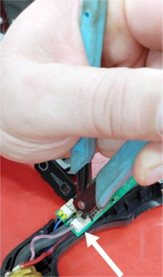

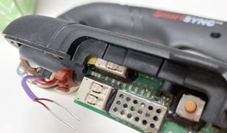

  4. Desconecte os dois cabos da antena da PCB da tocha.
    A imagem mostra a remoção do cabo da antena.
    1. Empurre levemente as guias no conector da antena na PCB da tocha com seu polegar ou outros dedos.
      Também é possível usar uma ferramenta para empurrar as guias se os pontos não estiverem muito afiados. Os alicates mostrados são um exemplo.
    2. Ao pressionar as guias, puxe os cabos da antena para fora do conector.

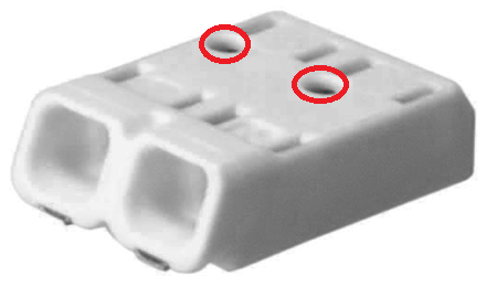

    Nota:
    Se os conectores da antena forem como os mostrados aqui, insira um objeto como um clipe de papel nos orifícios para liberar os cabos da antena.
    Novo conector de 2 fios.
