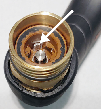

  7. Pressione a guia no cabeçote da tocha para baixo e depois libere.
    A imagem mostra a guia no cabeçote da tocha.
  8. A guia se move livremente e volta para sua posição inicial? OpçãoDescrição
    Se for o caso... Continue com o próximo procedimento.
    Se não for o caso... Substitua o corpo da tocha.
