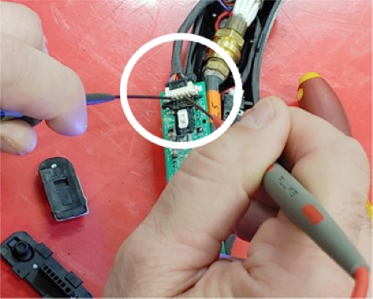

Ação corretiva para a tocha (0-98-2)
  1. Conecte a tocha SmartSYNC com a fonte de alimentação de plasma.
  2. Retire o lado esquerdo do revestimento da tocha.
  3. Veja se todos os cabos estão firme e corretamente presos à PCB da tocha.
  4. No receptáculo do cabo da tocha na PCB da tocha, meça a tensão entre o pino 3 (fio preto) e pino 5 (fio laranja).
    Mantenha os fios da tocha conectados e meça a tensão na parte posterior do receptáculo, conforme mostrado.
    A imagem mostra os pinos a serem testados na Placa de circuito impresso da tocha.
  5. A tensão está em aproximadamente 15 VCC? OpçãoDescrição
    Se for o caso... Continue com a próxima etapa.
    Se não for o caso... Continue com a etapa 9.

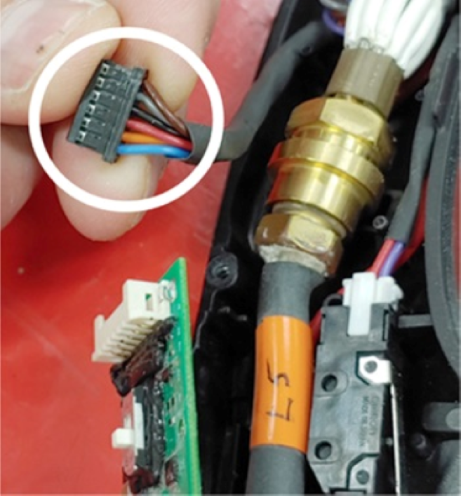

  9. Desconecte o conector do cabo da tocha da PCB da tocha.
    A imagem mostra uma visão detalhada do conector de 6 pinos com cores de fio.
  10. Coloque os cabos do multímetro diretamente nos soquetes do pino 3 e do pino 5 e meça a tensão entre o pino 3 (fio preto) e o pino 5 (fio laranja).
  11. A tensão está em aproximadamente 15 VCC? OpçãoDescrição
    Se for o caso... Substitua a PCB de alimentação.
    Se não for o caso... Continue com a próxima etapa.
